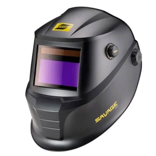

La careta de solda SAVAGE A40 fue diseñada para satisfacer las necesidades de los más variados procesos y soldadores, desarrollada en una estructura ligera de alta tecnología para proteger contra el calor, chispas y salpicaduras. Utilizando la tecnología más reciente de ADF, la lente de soldadura ofrece una alta nitidez de visión con la característica True Color (visión real de los colores), resultando en una excelente calidad óptica. La máscara SAVAGE A40 ofrece funcionalidad, rendimiento y comodidad ideales para soldadores ocasionales, profesionales de los sectores de mantenimiento y construcción, así como para soldadores de procesos de alto rendimiento.
CA 44.961
Características
  • Ajuste externo del filtro de DIN 9 a DIN 13 y posee una clase óptica de 1/1/1/2, que proporciona una excelente precisión visual (las distorsiones son imperceptibles).
  • El retardo y la sensibilidad se pueden ajustar internamente en el ADF.
  • Cuenta con 04 sensores para una respuesta más rápida al oscurecimiento.
  • La mayor cobertura y amplia área de visión de 100 x 50 mm (3.93 x 1.96 in.) ofrece un excelente campo de visión y mayor percepción espacial.
  • El control de sensibilidad es una característica ajustable y se recomienda ampliamente para soldadura TIG de baja corriente, mejorando la reacción ante menor intensidad de radiación (luz).
  • El control del retardo permite al soldador definir cuánto tiempo permanece oscura la lente después de finalizar la soldadura.
  • Un retardo corto ayuda en la performance de una soldadura por puntos (intermitente), mientras que un tiempo de retardo más largo es útil para soldadura en mayores rangos de corriente.
  • Externamente, hay una llave para la función de esmerilado. En este modo, la máscara se activa en filtro 4.
  • True Color es la característica que permite al ADF ofrecer al soldador una visión más clara y con los colores reales.
