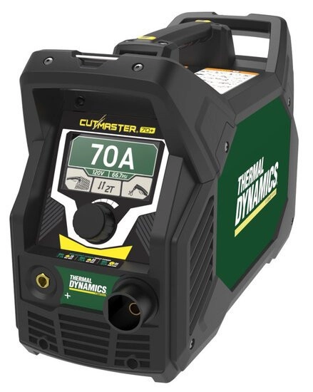

La cortadora de plasma industrial TD Cutmaster 70+ ESAB está diseñada para aplicaciones exigentes de corte manual. Ofrece alta potencia, cortes precisos y gran confiabilidad, con capacidad de corte de hasta 30 mm. Su diseño portátil, junto con controles intuitivos y pantalla LCD, la convierte en una solución ideal para talleres industriales, mantenimiento pesado y trabajos profesionales de alto rendimiento.
$126,104.25
Cortadora de plasma industrial TD Cutmaster 70+ ESAB
La Cutmaster 70+ es la combinación perfecta de potencia y portabilidad para las máquinas de corte por plasma portátiles. Más significa mucho más, por lo que hemos añadido una pantalla LCD TFT de 10,9 cm (4,3 pulg.) fácil de usar y funciones mejoradas que le proporcionan aún más control y flexibilidad para dominar cualquier corte de hasta 30 mm (1 1/8 pulg.). Junto con la antorcha SL60 1Torch, constituye un sistema completo de corte por plasma.
Capacidad de perforación: 20 mm (3/4 in.)
Capacidad de corte: 30 mm (1 1/8 in.)
Separación máxima: 38 mm (1 1/2 in.)
Los resultados pueden variar en función del material utilizado.
Aspectos destacados
  • Portátil y duradera con tres asas y carcasa industrial ligera para todo tipo de clima
  • Pantalla LCD TFT brillante de 10,9 cm (4,3 pulg.) con botón de ajuste apto para guantes para facilitar su uso y proporcionar un mayor control y flexibilidad.
  • Incluye una antorcha industrial SL60 con función 2T/4T, bloqueo de seguridad del gatillo y gatillo de doble pulsación para conservar el aire envasado
  • Cambia entre los modos de corte normal y de rejilla
  • Purga de aire posterior al corte para prolongar la vida útil de los consumibles
  • Compatible con todas las conexiones de antorcha ATC
  • Incluye un paquete completo de consumibles de corte general y ranurado para la mayoría de las aplicaciones
  • Garantía líder del sector de 3 años para la fuente de alimentación y de 1 año para la antorcha y los cables de conexión
  • Funcionalidad CNC con receptáculo CPC de 14 pines preinstalado y divisor de tensión que permite :
1. Arrancar/Parar
2. OK para mover
3. Tensión de arco dividida (relación 20:1, 30:1, 40:1, 50:1, 80:1)
  • Corriente – Baja / Corriente – Alta: 15 A - 70 A, continuously adjustable
  • Temperatura de funcionamiento: -10 – 50 °C ( 14-122 °F )
  • Requisitos de gas: Compressed air Clean, dry, oil-free per ISO 8573-1 Class 1.2.2 | Compressed Nitrogen : 99.95% pure
  • Presión de gas: 6.2 –8.6 bar ( 90-125 psig )
  • Flujo de gas: 142 –235 l/min ( 300 –500 cfh )
  • Perforaciones: 20 mm ( 3/4 in. )
  • Ciclo de Trabajo:
    50 A @ 100 % % de ciclo de trabajo de soldadura
    70 A @ 50 % % de ciclo de trabajo de soldadura
  • Clase de protección: IP23S
  • Certificación:
    • CE
    • UKCA
  • Corriente de salida: 20+ kW
  • Calificación de Entradas: 400 VAC, 3 Φ, 50/60 Hz
  • Dimensiones, L x W x H: 465 x 200 x 315 mm ( 18.3 x 7.9 x 12.4 in. )
  • Peso: 17 kg ( 37.5 lbs )
  • Maximum Cut: 30 mm ( 1 1/8 in. )
  • Máximo comienzo de borde: 38 mm ( 1 1/2 in. )
