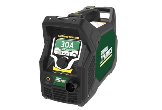

La cortadora de plasma TD Cutmaster 30+ ESAB combina potencia y portabilidad para aplicaciones de corte manual. Ofrece cortes precisos y limpios en distintos metales, con capacidad de corte de hasta 12 mm y excelente control gracias a su pantalla LCD intuitiva. Es ideal para talleres, mantenimiento industrial y trabajos profesionales que requieren eficiencia, precisión y facilidad de uso.
$59,858.90
Cortadora de plasma TD Cutmaster 30+ ESAB
Cutmaster 30+ es la combinación perfecta de potencia y portabilidad para máquinas de corte por plasma manuales. ""Plus"" significa más. Por eso hemos añadido una pantalla LCD TFT de 10.9 cm fácil de usar y funciones mejoradas que le brindan aún más control y flexibilidad para dominar cualquier corte de hasta 12 mm. Junto con la antorcha SL60 1Torch, todo se suma al paquete completo de corte por plasma.
Capacidad de perforación: 10 mm
Capacidad de corte: 12 mm
Separación máxima: 16 mm
Los resultados pueden variar según el material utilizado.
Aspectos destacados
  • Portátil y duradero con tres asas y una carcasa industrial liviana para todo tipo de clima
  • La brillante pantalla LCD TFT de 10.9 cm, con su mando de ajuste fácil de usar con guantes, simplifica el uso y ofrece mayor control y flexibilidad
  • Detección automática de voltaje que establece el amperaje máximo de salida
  • Incluye antorcha industrial SL60 1Torch con función 2T/4T, bloqueo de gatillo de seguridad y gatillo de doble toque para conservar el aire comprimido
  • Cambio entre los modos de corte normal y de rejilla
  • Compatible con todas las conexiones de antorcha ATC
  • Incluye un paquete completo de materiales de aporte generales para corte y resanado/arqueo en la mayoría de las aplicaciones
  • Purga de aire posterior al corte para ampliar la vida útil de los consumibles
  • Garantía líder del sector con tres años para la alimentación y un año para la antorcha y los cables
  • Corriente – Baja / Corriente – Alta: 10 A - 30 A, Continuously adjustable
  • Corriente: 19 A @ 230 V
  • Temperatura de funcionamiento: -10 – +50 °C ( 14 – 122 °F )
  • Requisitos de gas: Compressed air Clean, dry, oil-free per ISO 8573-1 Class 1.2.2 Compressed Nitrogen : 99.95% pure
  • Presión de gas: 6.2–8.6 bar ( 90–125 psi )
  • Flujo de gas: 142 – 235 l/min ( 300 – 500 cfh )
  • Perforaciones: 10 mm ( 3/8 in. )
  • Ciclo de Trabajo:
    20 A @ 100 % % de ciclo de trabajo de soldadura
    30 A @ 40 % % de ciclo de trabajo de soldadura
  • Clase de protección: IP23S
  • Certificación:
    • CE
    • UKCA
  • Corriente de salida: 6.5+ kW
  • Calificación de Entradas: 230 VAC, 1 Φ, 50/60 Hz
  • Tensión en vacío: 290 VDC
  • Dimensiones, L x W x H: 465 x 200 x 315 mm ( 18.3 x 7.9 x 12.4 in. )
  • Peso: 11.5 kg ( 25.4 lbs )
  • Corte recomendado: 12 mm ( 1/2 in. )
  • Máximo comienzo de borde: 16 mm ( 5/8 in. )
