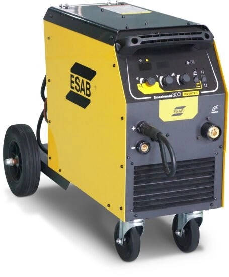

Soldadora MIG Smashweld 300i Kit ESAB industrial
El kit SMASHWELD 300i reúne una fuente MIG/MAG inversora de 300 A y accesorios esenciales para iniciar la producción de inmediato. Ofrece arco estable, excelente transferencia de alambre y capacidad para trabajar con acero al carbono, inoxidable y alambres tubulares. Su diseño robusto está pensado para entornos industriales, talleres y servicios de mantenimiento que requieren alta productividad y desempeño continuo.
Aspectos destacados
Alimentación 220V monofásico o 220/380V trifásico.
Alimentador interno de 2 poleas, trabaja con bobinas de alambre hasta 300mm / 18kg.
Paneles digitales de amperímetro y voltímetro para un ajuste preciso y que exhiben los valores reales durante la soldadura.
Una Guía de Parámetros ya viene disponible con los ajustes más comunes en soldadura MIG / MAG.
Panel simple y fácil, con ajuste de los parámetros separados por colores:
- Blanco MIG / MAG o tubulares.
- Amarillo Electrodos revestidos.
Función 2T/4T de la torcha MIG.
El ajuste electrónico de la inductancia permite el control preciso del cordón de soldadura.
  • Tensión:
    • 220 V
    • 1
    • 50/60 Hz
    • 220-380 V
    • 3
    • 50/60 Hz
  • Rango de corriente MIG/MAG:
    • 30-250 A
  • Rango de corriente MMA/DC:
    • 20-200 A
  • Clase de protección: IP21C
  • Disyuntor - Amp:
    • 25 A
    • 55 A
    • 65 A
  • GMAW Tensión Nominal de Salida: 250 A26.5 V @ 60 % Ciclo de trabajo
    192 A23.6 V @ 100 % Ciclo de trabajo
  • SMAW Tensión Nominal de Salida:
    200 A28 V @ 60 % Ciclo de trabajo
    154 A26.2 V @ 100 % Ciclo de trabajo
  • Dimensiones, L x W x H: 1000 x 510 x 700 mm
  • Peso: 34 Kg
