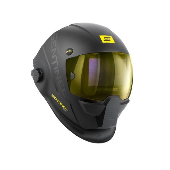

La careta de soldar profesional Sentinel™ A60 ESAB ofrece una experiencia de soldadura superior gracias a su amplia visión panorámica y claridad óptica 1/1/1/1. Incorpora filtro de oscurecimiento automático con tecnología OpTCS™, proporcionando colores reales, menor fatiga visual y un control preciso del arco. Es ideal para soldadores profesionales que buscan máxima protección, confort y rendimiento en trabajos exigentes.
$7,257.94
Careta de soldar profesional Sentinel A60 ESAB
La pantalla de soldadura Sentinel A60 lleva la soldadura al siguiente nivel con una gran vista panorámica y una claridad óptica perfecta 1/1/1/1 EN. Ahora tendrá una vista aún más amplia y sin distorsiones del baño de fusión.El filtro de oscurecimiento automático (ADF) rediseñado cuenta con una nueva tecnología OpTCS™ de control de luz de amplio espectro de ESAB. Esto ofrece una vista True Color mejorada que produce una menor fatiga ocular en los días más exigentes de trabajo. Los nuevos ajustes de oscurecimiento con incrementos de 0.5 le proporcionan un control más preciso para la vista. El diseño de carcasa característico de Sentinel, el protector de cabeza Halo™ totalmente ajustable, y un botón de modo de amolado externo completan el casco más cómodo y efectivo que ha desarrollado ESAB hasta la fecha.
Aspectos destacados
  • Área de visualización del ADF: 118 x 71 mm (4.65 x 2.80 pulgadas.) y controles del ADF intuitivos e internos, incluidos la sensibilidad y el retardo
  • Rango de oscurecimiento: DIN 3/5–13, ajustable mediante incrementos de 0.5 y ADF, un ajuste de bloqueo del oscurecimiento
  • Tecnología óptica ESAB OpTCS True Color
  • Memoria integrada para hasta 9 configuraciones
  • Sensores de arco: 4
  • Tiempo de conmutación rápido de 0,04 milisegundos
  • Batería CR2450 remplazable
  • LED de batería baja, modo de amolado y bloqueo de pantalla
  • Certificación:
    • ANSI: Z87.1
    • AS/NZS: 1338.1
    • CE: EN175; EN379; EN166
    • CSA: Z94.3
    • ISO: 16321 +TIG
  • Peso: 644 g (1.4 lbs)
  • Proceso:
    • Molienda
    • Oxicorte
    • Soldadura con electrodos
    • Soldadura MIG/MAG
    • Soldadura por plasma
    • Soldadura TIG
