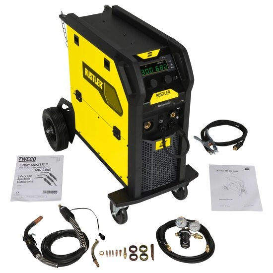

La soldadora multiproceso Rustler EM 280 PRO ESAB es un equipo MIG/MAG compacto y robusto, diseñado para aplicaciones profesionales. Ofrece excelente estabilidad de arco, alto rendimiento y eficiencia energética en alimentación monofásica de 208V a 230V, siendo ideal para talleres, mantenimiento industrial y trabajos exigentes de soldadura.
$79,409.47
Soldadora multiproceso Rustler EM 280 PRO ESAB
La RUSTLER EM 280 PRO es una soldadora MIG/MAG profesional diseñada para aplicaciones de fabricación, obra y mantenimiento industrial. Ofrece controles sencillos, ajustes precisos de voltaje y velocidad de alimentación, y excelente estabilidad de arco con alambres sólidos y tubulares. Su construcción robusta asegura durabilidad en ambientes de trabajo intensivo. Incluye accesorios esenciales para comenzar a soldar de inmediato.
La soldadora inverter compacta Rustler EM 280 PRO MIG/MAG es la solución ideal para superar los retos más comunes a los que se enfrentan los soldadores de todos los sectores. Equipado con la última tecnología de inversor que ofrece la ventaja de un bajo consumo de energía en energía monofásica de 208VAC or 230VAC con un rendimiento de soldadura optimizado.
Rustler está preparado para soldar los materiales de base más comunes con programas de soldadura optimizados para acero al carbono, acero inoxidable, aluminio, bronce al silicio e hilos tubulares. La alimentación suave del hilo se realiza mediante un mecanismo de accionamiento industrial fiable y probado de 4 ruedas.
La duradera carcasa tiene un sistema opcional de almacenamiento flexible de accesorios, que permite al usuario guardar y proteger herramientas adicionales. Las características adicionales incluyen ventana de inspección, luz LED en el compartimiento del carrete, soporte para antorcha y administración de cables para un entorno de trabajo eficiente y cómodo.
Aspectos destacados
  • Corriente de salida alta y ciclo de trabajo para una mayor productividad. Incluye excelentes características de arco optimizadas para los materiales base más comunes. Esto reduce la necesidad de realizar el trabajo nuevamente.
  • Suelda hasta 13 mm (0,5 in) de acero y 9,5 mm (0,37 in) de aluminio.
  • Cuenta con una pantalla digital para una configuración y un ajuste fáciles e intuitivos y una interfaz de usuario con múltiples funciones que ofrecen control de disparador, dinámica del arco y muchos más ajustes.
  • Rápida configuración de la pistola de carrete para una soldadura suave del aluminio (la pistola es opcional).
  • Modo Ahorro de Energía — después de 2 minutos de inactividad, la unidad entrará en este modo.
  • Clasificación IP21 para uso en interiores.
  • Tensión:
    • 208 V ±15 %
    • 1 Φ
    • 50/60 Hz
    • 230 V ±15 %
    • 1 Φ
    • 50/60 Hz
  • Rango de corriente:
    • 30-280 A
  • Rango de tensión:
    • 12-30 V
  • Modo ahorro de energía: < 30 W
  • Temperatura de funcionamiento: -10 - +40 °C ( +14 - +104 °F )
  • Clase de protección: IP21
  • Certificación:
    • cETLus
  • GMAW Tensión Nominal de Salida: 208V
    280 A28 V @ 25 % Ciclo de trabajo
    162 A22.1 V @ 60 % Ciclo de trabajo
    125 A20.25 V @ 100 % Ciclo de trabajo
    198 A23.9 V @ 40 % Ciclo de trabajo
    230V
    234 A25.7 V @ 40 % Ciclo de trabajo
    200 A24 V @ 60 % Ciclo de trabajo
    155 A21.75 V @ 100 % Ciclo de trabajo
  • Tensión en vacío: 68 VDC
  • Eficiencia a máxima corriente: 82 %
  • Factor de potencia en corriente máxima: 0.98
  • Especificaciones del alimentador de alambre: 2-17.8 m/min ( 80-700 in./min )
  • Diámetro del Alambre:
    Aluminum: 0.8-1.2 mm ( 0.030-0.045 in. )
    Stainless Steel: 0.8-1.2 mm ( 0.030-0.045 in. )
    Flux Cored: 0.8-1.2 mm ( 0.030-0.045 in. )
    Mild Steel: 0.6-1.2 mm ( 0.024-0.045 in.
  • Dimensiones, L x W x H: 960 x 450 x 840 mm ( 37.8 x 17.8 x 33.1 in. )
  • Peso: 60 kg ( 133 lbs )
  • Industrias:
    • Centro de corte de acero
    • Fabricaión de aceros estructurales
    • Máquinas agrícolas
    • Reparación y Mantenimiento
  • Proceso:
    • Soldadura MIG/MAG
