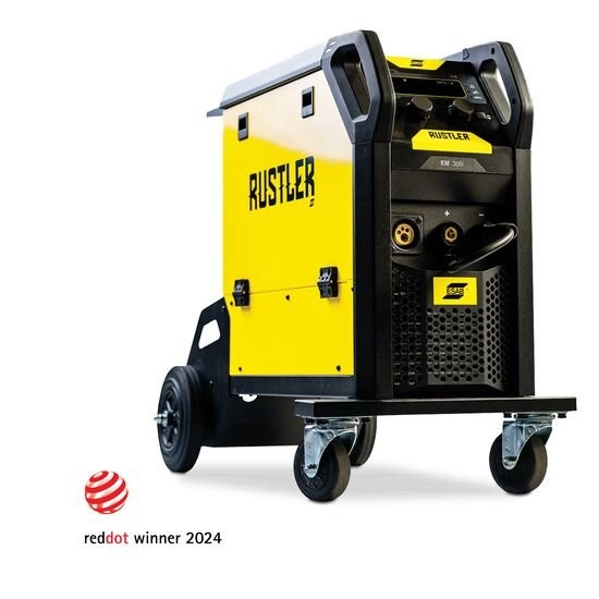

Máquina de soldar microalambre RUSTLER 300i con tecnología inversora MIG/MAG. Potencia, eficiencia y control para trabajos industriales exigentes
$45,814.16
Máquina de Soldar Microalambre ESAB Rustler 300i 220V 1 PH/3 PH
Con un diseño único, moderno y pensado en cada detalle, la nueva Rustler EM 300i fue diseñada por los mejores ingenieros alrededor del mundo. Está equipada con la última tecnología inverter, ofreciendo un bajo consumo de energía y una excelente calidad de soldadura.
Alimentación 220V monofásico o 220/380V trifásico. Optimizadas para soldar los más diversos metales, con programas específicos para eletrodos, alambres sólidos y tubulares, de acero al carbono, aceros inoxidables, aluminio e inclusive MIG brazing.
Para los soldadores más exigentes, existen configuraciones adicionales como: soldadura 2T o 4T, inductancia, arranque lento (creep start), retroceso de hilo (burnback), relleno de cráter, control pre / post de flujo de gas, lo que proporciona un ajuste de arco optimizado en la aplicación MIG/MAG, además de tener Hotstart, Arcforce y Antistick, funciones específicas para aplicaciones de electrodos revestidos.
Características:
  • Para redes monofásicas 220V o trifásicas 220V/380V.
  • Fácil de manejar, configurar y soldar, para soldadores experimentados como para principiantes.
  • Diseño inteligente con panel en ángulo, manijas grandes y panel protegido.
  • Robustez garantizada, probada y aprobada con las pruebas más rigurosas a nivel mundial.
  • Tecnología inversora que promueve el ahorro de energía.
  • Ventilación bajo demanda, brindando enfriamiento cuando sea necesario, reduciendo el consumo de energía y la cantidad de polvo que ingresa al equipo.
  • 3 años de garantía.
  • Marca: ESAB
  • Tensión:
    • 220 V ±10 %
    • 380 V ±10%
  • Frecuencia: 50/60 Hz
  • Rango de corriente:
    • GMAW: 30-250 A
    • SMAW: 20-200 A
  • Temperatura de funcionamiento: -10 to +40 °C
  • Ciclo de Trabajo:
    SMAW:
    100A/25V @ 100%
    163A/26.5V @ 60%
    200A/28V @ 40%
    GMAW:
    158A/21.9V @ 100%
    204A/24.2V @ 60%
    250A/26.5V @ 40%
  • Normas:
    • IEC 60974-1
  • Clase de protección: IP21S
  • Tensión en vacío: 220V: 78 V
    380V: 68 V
  • Corriente Máxima: GMAW: 250 A
    SMAW: 200 A
  • Peso: 47 kg
  • Industrias:
    • Fabricación de vigas metálicas
    • Fabricación en general
    • Máquinas agrícolas
    • Reparación y Mantenimiento
  • Proceso:
    • Soldadura con electrodos
    • Soldadura MIG/MAG
