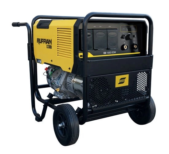

La soldadora ligera Ruffian ES 150G EDW ESAB combina una soldadora de electrodo revestido con un generador de corriente alterna en un equipo compacto y robusto. Ofrece hasta 150 A de potencia de soldadura con arco estable y excelente desempeño, siendo ideal para trabajos en campo, mantenimiento, construcción y aplicaciones donde se requiere movilidad, autonomía y confiabilidad.
$64,852.78
Soldadora ligera Ruffian ES 150G EDW ESAB
La Ruffian ES 150G es una soldadora para electrodo revestido de corriente constante y un generador de corriente alterna combinados, ligera y potente. Como soldadora, la Ruffian usa tecnología inverter para dar hasta 150 A de potencia de soldadura fiable a un ciclo de trabajo del 60% en un arco muy estable, que ayuda a evitar la repetición de trabajos. Como generador de CA, la Ruffian utiliza un motor Kohler® de 14 CV para proporcionar hasta 4,5 kW de potencia de arranque. Las tomas de corriente de 120 VAC y 240 VAC proporcionan versatilidad para hacer funcionar luces, esmeriladoras, herramientas manuales —incluso cortadoras de plasma para trabajos ligeros y soldadoras MIG/TIG— y para utilizarlas como respaldo de emergencia.
Aspectos destacados
  • Control avanzado de parámetros del arco, incluida su fuerza ajustable, para optimizarlo, especialmente con los electrodos 6010
  • Impresionante potencia de salida de 150 A con ciclo de trabajo del 60%
  • Protección térmica para la soldadora y el generador, garantiza una larga vida útil
  • La última tecnología del inversor garantiza un arco de electrodo estable y suave para realizar una soldadura más limpia
  • El fiable motor a gasolina Kohler cumple con un alto estándar de potencia y confiabilidad
  • Tanque de gasolina de 22.7 litros y contador de horas del motor
  • La tensión de salida del generador auxiliar es independiente de la corriente de soldadura, lo que permite el uso simultáneo de herramientas eléctricas sin tener que preocuparse de los ajustes de la soldadora
  • Cuatro tomas de corriente tipo GFCI de 120 VCA, 20 A y una de 240 VCA (6-50R), protegidas por disyuntor y tapas
  • Fácil de maniobrar en el lugar de trabajo, con grandes ruedas industriales que dan gran altura del suelo. Las manijas ergonómicas y extraíbles distribuyen el peso de manera uniforme
  • 3 años de garantía ESAB para el soldador/generador y 3 años de garantía Kohler para el motor
  • Salida máxima (Amp): 150 A
  • Rango de corriente:
    • 20.8-26 V (20-150 A)
  • Clase de protección: IP23S
  • Potencia Aparente:
    • (220 V) 10 kVA
  • STICK (SMAW) Tensión Nominal de Salida: 150 A26 V @ 60 % Ciclo de trabajo
    115 A24.6 V @ 100 % Ciclo de trabajo
  • Tensión en vacío: 78 V
  • Tipo de motor: Kohler Command PRO CH440, 3 años de garantía del fabricante
  • Poder: 14 hp @ 3600 rpm
  • Enfriamiento: Aire
  • Combustible: Gasolina
  • Dimensiones, L x W x H: 1037 x 730 x 803 mm ( 40.83 x 28.74 x 31.61 in. )
  • Peso: 112.5 kg ( 248.0 lbs )
  • Industrias:
    • Construcción civil
    • Equipos móviles
    • Fabricación liviana
    • Hobbistas
    • Máquinas agrícolas
    • Reparación y Mantenimiento
  • Proceso:
    • Soldadura con electrodos
