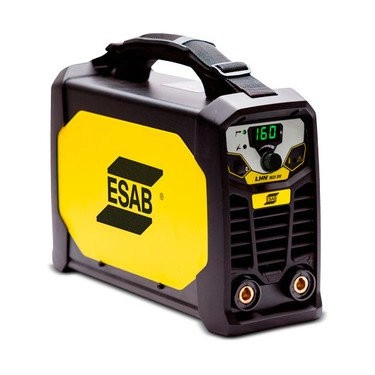

ROGUE LHN 162i DV
Ref: 0700500094
Inversora portátil SMAW/TIG con doble voltaje y arco estable.
Una nueva generación de máquinas de la familia LHN, ahora con un diseño más moderno, fabricación súper resistente y la más alta tecnología del mercado.
$6,829.83
Soldadora Inverter Rogue LHN 162i DV
La ESAB ROGUE LHN 162iDV es una soldadora inversora portátil para electrodo revestido (SMAW) y TIG por raspado. Ofrece arco estable, excelente control en arranque y fuerza de arco ajustable. Su tecnología inverter permite un rendimiento confiable en trabajos de mantenimiento, herrería, reparaciones y aplicaciones profesionales en campo. Funciona en doble voltaje 127/220 V para mayor versatilidad.
La nueva LHN 162i DV está lista para cualquier trabajo de campo, taller o fábrica. Al igual que todos los equipos de ESAB, sigue estrictos estándares de calidad y normas globales.
Aspectos destacados
  • Alimentación con reconocimiento automático en redes monofásicas de 127 V y 220 V
  • Panel de visualización digital de alto brillo que posibilita la lectura incluso a largas distancias y botones fáciles de usar, incluso con guantes de soldar
  • Probada y aprobada con los más estrictos estándares de calidad a nivel mundial. Impacto, caída, ciclo de trabajo, larga vida, pruebas extremas de alta y baja temperatura. Vida útil mucho más larga para su equipo
  • Paneles fabricados en compuestos especiales para protección contra caídas y anti llamas (ignífugos)
  • Manija ergonómica y súper resistente, más movilidad con comodidad y seguridad
  • Excelente soldabilidad con todos los tipos de electrodos de hasta 3.25 mm (0.125 in), incluyendo E6010/6011 y E7018 con fácil apertura, arco estable y suave
  • Soldadura TIG con tecnología LiftArcde alto rendimiento y estabilidad
  • HotStart: facilita la apertura del arco eléctrico y evita que el electrodo se adhiera a la pieza de trabajo
  • ArcForce: permite una mayor penetración y mantiene la estabilidad del arco durante la soldadura
  • Tensión:
    • 127 V ±10 %
    • 1 Φ
    • 50/60 Hz
    • 220 V ±10 %
    • 1 Φ
    • 50/60 Hz
  • Rango de corriente:
    • 127 V: 10-110 A
    • 220 V: 10-160 A
  • Normas:
    • IEC 60974-1
  • Clase de protección: IP21S
  • Disyuntor - Amp:
    • 32 A (220 VDC)
    • 40 A (127 VDC)
  • Potencia Aparente:
    • (127 V) 5 kVA
    • (220 V) 8 kVA
  • GTAW Tensión Nominal de Salida:
    110 A14.4 V (127V) @ 35 % Ciclo de trabajo
    65 A12.6 V (127V) @ 100 % Ciclo de trabajo
    160 A16.4 V (220V) @ 30 % Ciclo de trabajo
    88 A13.5 V (220V) @ 100 % Ciclo de trabajo
  • SMAW Tensión Nominal de Salida:
    110 A24.4 V (127V) @ 35 % Ciclo de trabajo
    65 A22.6 V (127V) @ 100 % Ciclo de trabajo
    160 A26.6 V (220V) @ 30 % Ciclo de trabajo
    88 A23.5 V (220V) @ 100 % Ciclo de trabajo
  • Dimensiones, L x W x H: 440 x 155 x 325 mm
  • Peso: 8 Kg
  • Proceso:
    • Soldadura con electrodos
