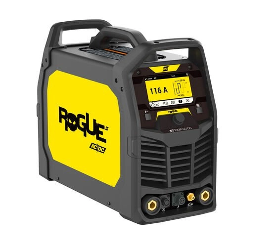

La Rogue ET 230iP es una soldadora TIG AC/DC profesional de ESAB, diseñada para trabajos de alta precisión en aluminio, acero inoxidable y acero al carbono. Ofrece control avanzado del arco, múltiples formas de onda y una interfaz intuitiva que garantiza resultados consistentes en aplicaciones industriales y de fabricación especializada.
$94,557.46
Soldadora TIG AC/DC Rogue ET 230iP ESAB
Rogue ET 230iP CA/CC es un equipo de soldadura TIG CA/CC profesional, portátil y de alta calidad con opciones de parámetros ampliadas para destacar en la soldadura diaria de aluminio, acero inoxidable y acero al carbono.
Una interfaz gráfica de usuario intuitiva con una pantalla a color de 5 pulgadas ofrece nuevas funciones para realizar ajustes rápidos y sencillos. La máquina puede abordar una amplia gama de espesores, incluidas placas muy finas.
Las formas de onda personalizables (cuadrada, cuadrada suave, sinusoidal, triangular) permiten una entrada de calor optimizada para una alta penetración en metales más gruesos y una baja distorsión en láminas delgadas. La capacidad de pulso en TIG CC y CA ofrecen un control mejorado del baño de fusión, lo que permite al soldador adaptar aún más el arco para múltiples aplicaciones. Los inicios de arco TIG están diseñados para un rendimiento óptimo según el diámetro y tipo de electrodo de tungsteno seleccionado.
El diseño duradero de la carcasa combina robustez y funcionalidad con múltiples puntos de elevación para una fácil maniobrabilidad tanto en aplicaciones de taller como de campo.
