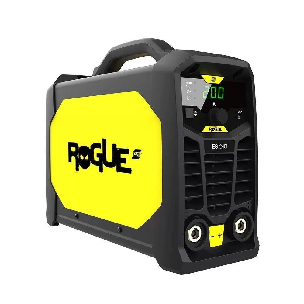

A Rogue ES 245i é uma máquina para soldar inverter ESAB desenvolvida para aplicações industriais exigentes. Oferece alto desempenho, arco estável, excelente ciclo de trabalho e construção robusta, sendo ideal para soldagem com eletrodos revestidos em oficinas, fábricas e manutenção pesada.

Fuente de poder inversora ESAB ROGUE ES245i diseñada para soldadores profesionales que necesitan rendimiento estable y portátil. Ofrece arco suave en corriente continua para soldadura con electrodo revestido y TIG por raspado, con controles simples e interfaz intuitiva. Ideal para trabajos en campo, mantenimiento industrial y herrería pesada donde se requiere alta confiabilidad y facilidad de arranque.
Desempeño sin precedentes, la Rogue ES 245i se integra a la línea global de inversores ESAB. Una nueva plataforma con control, rendimiento y construcción mejorados.
Lista para aplicaciones industriales con electrodos de hasta 4,0 mm, incluidos celulósicos, ofrece un ciclo de trabajo ideal. También es adecuada para soldadura liviana y chapas delgadas, garantizando un arco estable a bajas corrientes y un encendido suave.
Características Técnicas
  • Alimentación monofásica de 220V y excelente rendimiento con generadores.
  • Panel con pantalla digital de alto brillo, legible a grandes distancias y botones fáciles de usar incluso con guantes de soldadura.
  • Portaelectrodo y pinza de masa con cables de 3 metros, 100% cobre.
  • Probada y aprobada según los más rigurosos estándares de calidad internacional.
  • Pruebas de impacto, caída, ciclo de trabajo, duración prolongada, ambientes extremos con altas y bajas temperaturas - Mucha más vida útil para tu equipo.
  • Paneles fabricados con compuestos especiales resistentes a impactos y retardantes de llama.
  • Correa ergonómica y superresistente, mayor movilidad con comodidad y seguridad.
  • Excelente soldabilidad con todos los tipos de electrodos hasta 4,00 mm, incluidos celulósicos E6010/E6011 (OK PipeWeld 6010 y OK 22.45) y E7018 (OK 48.04) con encendido fácil, arco estable y suave.
  • Soldadura TIG con tecnología LiftArc de alto desempeño y estabilidad.
  • HotStart - facilita el encendido del arco eléctrico y evita que el electrodo se pegue a la pieza de trabajo.
  • ArcForce - permite mayor penetración y mantiene la estabilidad del arco durante la soldadura.
  • Tensión:
    • 220 V ±10 %
    • 1 Φ
    • 50/60 Hz
  • Salida máxima (Amp): 200 A
  • Rango de corriente:
    • 10-200 A
  • Normas:
    • IEC 60974-1
  • Clase de protección: IP21S
  • Disyuntor - Amp:
    • 40 A (220 VDC)
  • Potencia Aparente:
    • (220 V) 10 kVA
  • GTAW Tensión Nominal de Salida:
    200 A18 V (220V) @ 40 % Ciclo de trabajo
    126 A15 V (220V) @ 100 % Ciclo de trabajo
    163 A16,5 V (220V) @ 60 % Ciclo de trabajo
  • SMAW Tensión Nominal de Salida:
    200 A28 V (220V) @ 40 % Ciclo de trabajo
    126 A25 V (220V) @ 100 % Ciclo de trabajo
    163 A 26,5 V (220V) @ 60 % Ciclo de trabajo
  • Tensión en vacío: (c/ VRD 25 V) 83 V
  • Dimensiones, L x W x H: 440 x 155 x 325 mm
  • Peso: 8.9 Kg
  • Industrias:
    • Construcción civil
    • Máquinas agrícolas
    • Reparación y Mantenimiento
  • Proceso:
    • GTAW-P (Pulsed TIG)
    • Soldadura con electrodos
