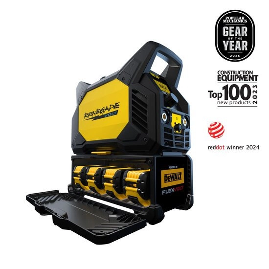

La soldadora portátil Renegade VOLT™ ES 200i ESAB es un equipo inalámbrico de alto desempeño para procesos de electrodo (SMAW) y TIG (GTAW). Funciona con baterías, corriente eléctrica o en modo híbrido AMP+, ofreciendo máxima movilidad, potencia y confiabilidad. Es ideal para trabajos en campo, mantenimiento industrial y aplicaciones en zonas remotas sin acceso a la red eléctrica.
$113,151.02
Soldadora portátil Renegade VOLT™ ES 200i ESAB
"El ESAB Renegade VOLT™ ES 200i es un soldador portátil, inalámbrico (con baterías), de electrodo(SMAW) y TIG entensión(TGAW), con la versatilidad de funcionaro con Baterías, Corriente, o Modo Híbrido/ AMP+.
Este soldador inalámbrico funciona con baterías DEWALT® FLEXVOLT® de 6 Ah, 9 Ah y 12 Ah. Renegade VOLT® ES 200i, proporciona la potencia necesaria para quemar hasta 33 electrodos(E6013) con una sola carga, utilizando cuatro baterías de 12 Ah que se incluyen en el paquete.*
Renegade VOLT™ es una unidad altamente portátil y potente, perfecta para soldadores móviles que operan en lugares remotoso de difícil acceso, fuera de sedes o sin conexión a la red eléctrica de CA.
En Modo Híbrido / AMP+, Renegade VOLT complementa la alimentación de la red de CA con la batería para evitar disparos molestos en disyuntores de menor tamaño (por ejemplo, 10A, 16A) o para proporcionar más salida cuando se suelda con una fuente de 120V.
Renegade VOLT es muy robusto con carcasa resistente a impactos, y múltiples puntos de elevación. La brillante e intuitiva interfaz de usuario con pantalla a color permite su uso en exteriores, incluso con luz solar directa, y cuenta con un indicador de estado de batería, y una calculadora de tiempo de arco restante.
Esta potente soldadora ofrece máxima calidad de arco con funciones especiales que incluyen arranque en caliente, fuerza de arco, almacenamiento en memoria y modo celulósico (6010) para optimizar el rendimiento en función de la aplicación o preferencias del usuario.
*basado en condiciones de uso estándar"
