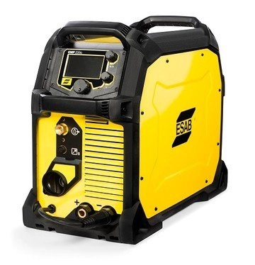

REBEL™ EMP 235ic
Ref: 0558012702
La soldadora multiproceso Rebel™ EMP 235ic ESAB es un equipo portátil de alto desempeño, diseñado para procesos MIG, TIG y electrodo. Ofrece excelente potencia, estabilidad de arco y facilidad de transporte, siendo ideal para trabajos profesionales, mantenimiento industrial y aplicaciones exigentes donde se requiere rendimiento y versatilidad en un solo equipo.
$81,978.32
Soldadora multiproceso Rebel™ EMP 235ic ESAB
La Rebel™ EMP 235ic es una soldadora multiproceso verdaderamente portátil que combina MIG/MAG, electrodo revestido y TIG DC en un solo equipo. Su interfaz a color con menús intuitivos facilita la configuración incluso para usuarios nuevos, mientras que los parámetros avanzados permiten ajustar el arco con precisión para trabajos críticos. Es una solución versátil para talleres, contratistas y trabajos en campo que requieren máxima flexibilidad.
La Rebel™ EMP 235ic representa el siguiente nivel en máquinas de soldadura, ofreciendo un desempeño verdaderamente multiproceso en un formato portátil. Cuando se trata de movilidad y productividad, la Rebel EMP 235ic no tiene comparación. Es la soldadora más portátil de su categoría y cuenta con la potencia y el rendimiento necesarios para enfrentar incluso los trabajos más exigentes.
