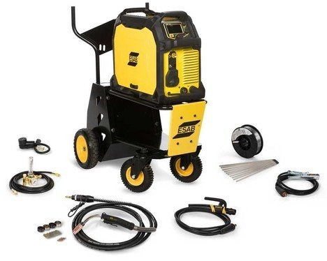

La soldadora multiproceso Rebel™ EMP 285ic ESAB es un equipo industrial de alto desempeño, diseñado para procesos MIG, TIG y electrodo. Ofrece gran potencia, estabilidad de arco y versatilidad para trabajos exigentes, compatible con aplicaciones industriales, mantenimiento pesado y fabricación profesional. Es una solución robusta para soldadores que requieren rendimiento y flexibilidad en un solo equipo.
$88,257.83
Soldadora multiproceso Rebel™ 285ic New ESAB
Presentamos los sistemas monofásico y trifásico Rebel™ EMP 285ic, los equipos industriales Rebel más potentes para un excelente desempeño en aplicaciones de soldadura MIG, con alambre tubular, TIG y con electrodo. Con capacidad de soldadura de hasta 350 A, esta VERDADERA soldadora industrial multiproceso funciona con la gama completa de alambres de 0.9 mm (0.035 in) y 1.2 mm (0.045 in). Es la soldadora más portátil en su clase y tiene la potencia y el rendimiento para desempeñar incluso los trabajos más exigentes.
Existen dos modelos a elegir:
Rebel EMP 285ic 120-230 V monofásica
Rebel EMP 285ic 460-575 V trifásica - PRÓXIMAMENTE
Aspectos destacados
  • El poder de realizar: con 285 A al 40 % (modelo monofásico) y 285 A al 50 % (modelo trifásico) usted podrá usar con confianza toda la gama de alambres de 0.9 mm (0.035 in) para procesos con arco corto y transferencia por rocío con mayores tasas de deposición y mayor productividad con alambres de menor diámetro, por ejemplo, con alambres de 0.8 mm (0.30 in) y 0.9 mm (0.035 in).
  • Tecnología sMIG: innovadora función "smart-MIG" que controla dinámicamente las características del arco adaptándose a la técnica del soldador, dando como resultado un arco suave y estable. Sólo ajuste el diámetro del alambre y el espesor de la placa y estará listo para soldar.
  • Con el nuevo sistema de tracción con cuatro rodillos de ESAB, usted puede soldar alambre sólido de hasta 1.4 mm 0.052 in) y alambre con núcleo fundente de hasta 1.6 mm 1/16 in). Además, electrodos de hasta 4.0 mm (5/32 in) y electrodos TIG de hasta 5.0 mm (3/16 in).
  • Potabilidad/movilidad sin igual con un peso de sólo 32 kg 70 lb) con capacidad para trabajar con varios voltajes y fases, y con una carretilla con cuatro agarraderas. Separe la Rebel 285ic de su carretilla y haga cualquier tipo de trabajo alrededor del taller o en el sitio de trabajo.
  • Pantalla LCD TFT de 4.3 in: llena de funciones, la Rebel EMP 285ic cuenta con cuatro ubicaciones de memoria programable para cada proceso, selección en varios idiomas, ajuste de tensión, control de inductancia, control de preflujo y posflujo, y ajuste de soldadura por puntos, ofreciéndole la capacidad de ajustar su configuración de soldadura para obtener el mejor desempeño.
