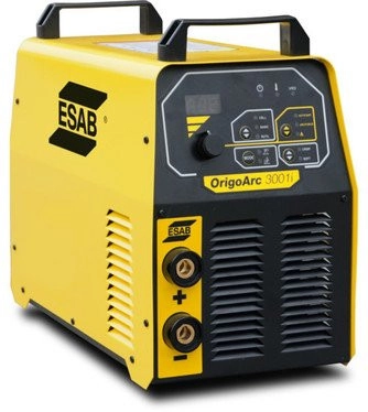

La Origo Arc 3001i es una soldadora industrial ESAB diseñada para trabajos exigentes en campo, taller e industria. Ofrece reconocimiento automático de voltaje, arco estable y gran versatilidad para soldar acero al carbono, acero inoxidable y hierro fundido con electrodos revestidos y proceso TIG.
$31,070.61
Soldadora industrial Origo Arc 3001i ESAB
ESAB Origo Arc 3001i es ideal para trabajos en campo, cuenta con reconocimiento automático de voltaje en alimentación entre 127 a 440 V en Corriente Directa CD, y cables de conexión hasta 50 metros. Puede soldar acero al carbono, aceros inoxidables o hierro colado, con electrodos hasta 3/16 in. Selector de proceso – Electrodo revestido o TIG
- Tipo de electrodo - básico, rutílico o celulósico
- Ajustes de corriente, Arc Force y Hot Start
- Tipo de arco - suave o agresivo
Aspectos destacados
  • Alimentación con reconocimiento automático de la red 127-440 V, monofásico o trifásico
  • Ideal para trabajos en el campo. La alimentación puede ser hecha con cables de alimentación de hasta 50 metros
  • Soldadura con electrodos de hasta 4.8 mm, o en modo TIG (Lift Arc)
  • Selección del tipo de electrodo, con una opción específica para electrodos celulósicos, con excelentes resultados de soldadura
  • Panel sencillo, fácil de configurar y con los ajustes mostrados en una sola pantalla digital
  • Hot start y Arc force ajustable
  • Tensión:
    • 127 V ±10 %
    • 1 Φ
    • 50/60 Hz
    • 220-380-440 V
    • 3 Φ
    • 50/60 Hz
  • Rango de corriente MIG/MAG:
    • 1Ø 127V - 25-110 A
    • 1Ø 220V - 25-200 A
    • 3Ø 220/380/440V - 25-300 A
  • Rango de corriente TIG/DC:
    • 1Ø 127V - 10-110 A
    • 1Ø 220V - 10-200 A
    • 3Ø 220/380/440V - 10-300 A
  • Clase de protección: IP21C
  • Disyuntor - Amp:
    • 16 A
    • 18 A
    • 32 A
  • GTAW Tensión Nominal de Salida:
    110 A14.4 V (1Ø 127V) @ 60 % Ciclo de trabajo
    85 A13.4 V (1Ø 127V) @ 100 % Ciclo de trabajo
    200 A18 V (1Ø 220V) @ 60 % Ciclo de trabajo
    155 A16.2 V (1Ø 220V) @ 100 % Ciclo de trabajo
    300 A22 V (3Ø 220/380/440V) @ 40 % Ciclo de trabajo
    190 A17.6 V (3Ø 220/380/440V) @ 100 % Ciclo de trabajo
  • SMAW Tensión Nominal de Salida:
    110 A24.4 V (1Ø 127V) @ 60 % Ciclo de trabajo
    200 A28 V (1Ø 220V) @ 60 % Ciclo de trabajo
    300 A32 V (3Ø 220/380/440V) @ 40 % Ciclo de trabajo
    190 A27.6 V (3Ø 220/380/440V) @ 100 % Ciclo de trabajo
  • Dimensiones, L x W x H: 493 x 241 x 397 mm
  • Peso: 22.5 kg
