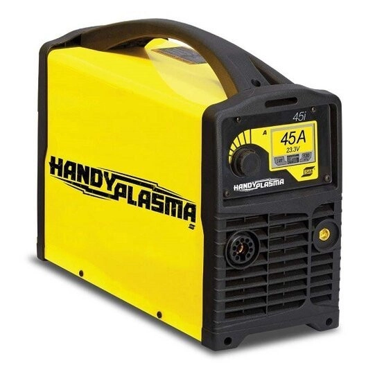

HANDYPLASMA 45i
Ref: 1-1601-45D
Cortadora de plasma HANDYPLASMA 45i con tecnología avanzada para cortes precisos y rápidos. Potente, portátil y fácil de usar en cualquier entorno.
Desde:
$18,139.04
+ Envío
Consultar ofertas de otros vendedores.
Cortadora de Plasma Handyplasma 45i
Fuente de alimentación que puede llevarse a mano, ligera y portátil; para corte por plasma con fuente de alimentación monofásica de 220 V 50/60 Hz.
Es muy fácil de usar gracias a su panel LCD a color y a que todos los ajustes se pueden hacer usando sólo una perilla.
No es necesario ajustar el gas ya que la máquina detecta automáticamente la presión de entrada y salida.
Un sistema automático purga el gas después del corte, lo que extiende la vida útil de los consumibles.
HandyPlasma 45i
Capacidad de corte recomendada = 10 mm
Máxima capacidad de corte = 16 mm
Características:
  • Ligera y portátil: pesa sólo 13.5 kg (incluyendo el soplete)
  • Panel LCD a color de 2.8 pulgadas fácil de usar con todos los ajustes en sólo una perilla
  • Función de disparo 2T o 4T en el soplete
  • Bloqueo de disparo del soplete para mayor seguridad
  • Funciones de corte de rejilla o placa
  • Incluye el soplete
  • Garantía de dos años en la fuente de alimentacióny tres meses en el soplete
  • Marca: ESAB
  • Tensión:
    • 220 V ±10 %
  • Frecuencia: 50/60 Hz
  • Potencia Aparente: 9 kVA
  • Ciclo de Trabajo:
    30A/92V @ 100%
    45A/98V @ 35%
    45A/120V @ 25%
  • Normas:
    • IEC 60974-1
  • Fase: 1 ph
  • Peso: 13.5 kg
  • Presión de Aire: 7.3 bar
  • Flujo de Aire: 110 l/min
  • Capacidad de Perforación: 10 mm
  • Industrias:
    • Construcción civil
    • Fabricación en general
    • Hobbistas
    • Máquinas agrícolas
    • Reparación y Mantenimiento
    • Transporte
