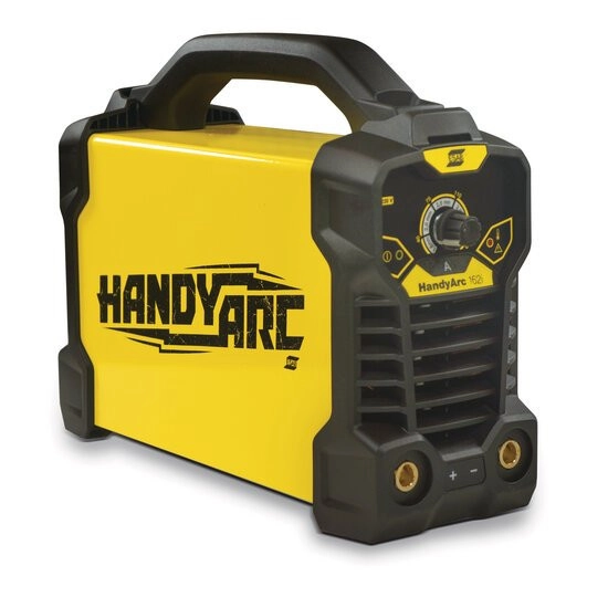

Máquina de soldar inversora con capacidad de soldadura práctica y robusta, ahora en la palma de tu mano.
$3,849.27
Máquina de Soldar Inversora Esab HANDYARC 132iDV 127/220V
El éxito de HandyArc tiene un a nueva imagen, con un diseño innovador y robusto que lleva la identidad visual y la calidad de ESAB directamente a la palma de su mano. Con un peso de sólo 3.5 kg, cuenta con voltaje dual en el modelo 132i DV (127 V y 220 V) y voltaje de red de 220 V en el modelo162i.
La nueva línea HandyArc ofrece un concepto de máquinas ultraportátiles ideales para herreros y profesionales que necesitan realizar pequeñas reparaciones dentro y fuera del taller.
Características:
  • Tan práctico como robusto: con un agarradera reforzada para el transporte, el modelo compacto cabe en su armario de herramientas y en el maletero de su motocicleta.
  • Panel simple y fácil de usar: ajuste la corriente de soldadura según el diámetro del electrodo.
  • Económica como siempre: la excelente eficiencia garantiza el menor consumo de energía de la categoría.
  • Soldadura impecable y fácil apertura del arco: electrodos de soldadura 132i y de hasta 2.5 mm, y el modelo 162i suelda electrodos de hasta 3.25 mm, incluido el 7018.
  • Productividad y seguridad: una ventilación turbo más eficiente y precisa, y un sensor de sobrecalentamiento garantizan que su máquina funcione todo el día.
  • Versatilidad extrema: suelda todo tipo de materiales, incluidos acero al carbono, aluminio, aleaciones de cromo y níquel.
  • Marca: ESAB
  • Tensión:
    • 127 V ±10 %
    • 220 V ±10 %
  • Frecuencia: 50/60 Hz
  • Rango de corriente:
    • 127 V: 20-90 A
    • 220 V: 20-130 A
  • Temperatura de funcionamiento: -10 to +40 °C
  • Ciclo de Trabajo:
    127 V:
    40A/21.6 V @100%
    52A/22.1V @ 60%
    90A/23.6V @ 20%
    220 V:
    58A/22.3V @ 100%
    75A/23.0V @ 60%
    130A/25.2V @ 20%
  • Normas:
    • IEC 60974-1
  • Clase de protección: IP21S
  • Fase: 1 ph
  • Tensión en vacío:
    127 V:
    75 V
    220 V:
    65 V
  • Corriente Máxima:
    127 V:
    90 A
    220 V:
    130 A
  • Peso: 3.5 kg
