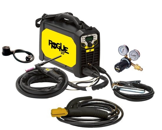

Soldadora TIG ROGUE ET 200iP PRO con tecnología inverter. Potente, compacta y confiable, ideal para soldadura profesional con precisión y control total.
$19,615.96
Soldadora TIG ESAB ROGUE ET 200iP PRO
La Rogue ET 200iP Pro es una potente máquina TIG de arranque de alta frecuencia. Esta soldadora, fácil de usar, está diseñada con una carcasa robusta y duradera, con clasificación IP23S. Con un peso de solo 9,6 kg (21,2 libras), esta ligera soldadora cuenta con un asa ergonómica, una correa de transporte y cables de extensión largos para una máxima portabilidad.
La soldadora Rogue ET ofrece características de arco excepcionales, tanto en modo TIG como en modo Stick.
¿Quisiera tener más control sobre su soldadora?
La Rogue ET proporciona varios parámetros TIG que puede ajustar fácilmente, incluyendo el preflujo de gas, la corriente de inicio, el tiempo de aceleración, el tiempo de desaceleración, la corriente de finalización y el posflujo.
Todos estos se pueden programar usando el modo de 2 o 4 tiempos para un mayor control del arco. Además, La Rogue ET 200iP PRO ofrece una función de pulsación con control de corriente de fondo y ajustes de frecuencia de hasta 500 Hz para un mejor control de la entrada de calor. En el modo Stick, Hot Start o Arc Force, se pueden hacer ajustes de acuerdo con las preferencias o aplicaciones de soldadura individuales.
Características:
  • El excelente arranque TIG de alta frecuencia garantiza que no haya fallas en el encendido y permite tener características de arco superiores para un desempeño suave y estable
  • Fácil de usar: configure la corriente de soldadura y suelde con excelentes resultados, además de ser compatible con el uso de generadores
  • Diseño resistente: diseñada con grado de protección IP23S para talleres o aplicaciones en sitio
  • Control avanzado de parámetros TIG para adaptarse a cada aplicación y función de pulso de hasta 500 Hz para un mejor control de la entrada de calor
  • Corrección del factor de potencia (PFC): garantiza un arco estable, resistente a las fluctuaciones de potencia, incluso cuando se trabaja con cables de extensión largos de hasta 100 m (328 pies)
  • Ajuste remoto de la corriente opcional desde el soplete TIG, el pedal y el control remoto manual
  • Marca: ESAB
  • Tensión:
    • 115/230 V ±15 %
  • Frecuencia: 50/60 Hz
  • Rango de corriente:
    • 10-200 A
  • Temperatura de funcionamiento: -10 to +40 °C
  • Ciclo de Trabajo:
    SMAW:
    100A/24V @ 100%
    129A/25.2V @ 60%
    200A/28V @ 25%
    GTAW:
    100A/14V @ 100%
    129A/15.2V @ 60%
    200A/18V @ 25%
  • Normas:
    • IEC 60974-1
  • Clase de protección: IP23S
  • Fase: 1 ph
  • Tensión en vacío: 78 V
  • Corriente Máxima: 200 A
  • Peso: 9.6 kg
  • Industrias:
    • Alimentos y bebidas
    • Construcción civil
    • Máquinas agrícolas
    • Reparación y Mantenimiento
  • Proceso:
    • GTAW-DC (TIG DC)
    • Soldadura con electrodos
    • Soldadura TIG
