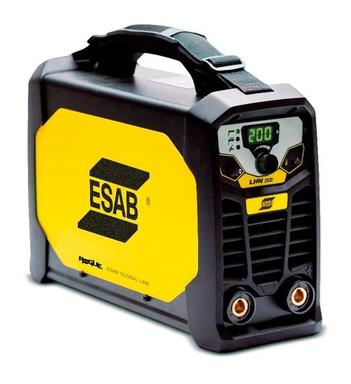

Máquina Inversora de Soldar ESAB LHN 202i Pro DV
La Rogue LHN 202i es una fuente de alimentación sólida y resistente para el soldador profesional. La máquina proporciona un rendimiento de soldadura de vanguardia y fiabilidad mediante el uso de los últimos dispositivos electrónicos y control digital de alto rendimiento, garantizando un arco preciso y constante.
La LHN 202i proporciona una potencia para soldadura CC (corriente continua) suave que le permite soldar una gran variedad de metales, como los aceros aleados y no aleados, acero inoxidable y hierro fundido. La configuración de la fuerza del arco y del arranque en caliente es regulable y ayuda al usuario a encontrar exactamente el arco más adecuado para el trabajo. Al ser digital, el microprocesador controla de manera precisa todas las funciones y proporciona el mejor rendimiento de soldadura de su categoría en toda la gama de amperaje de la máquina.
La LHN 202i puede usarse con electrodos de hasta 4,0 mm Ø. La LHN 202 puede realizar fácilmente tareas de soldadura TIG usando un arranque Live Tig. Equipe la fuente de alimentación con la torcha TIG opcional que con válvula de gas incorporada, un regulador y una botella de gas, y estará listo para soldar acero al carbono o acero inoxidable con o sin material de aporte.
