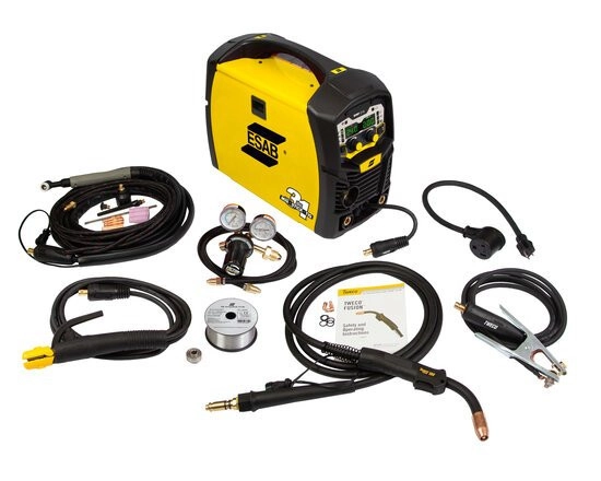

Soldadora multiproceso EMP 210 MP 200A con tecnología inverter. Realiza procesos MIG, TIG y MMA con potencia, precisión y portabilidad profesional.
$30,563.33
Soldadora Multiproceso ESAB EMP 210 MP 200A
El inversor para soldar EMP 210 de ESAB está listo para abordar proyectos de acero dulce, acero inoxidable y aluminio. Con características de arco de calidad profesional y controles digitales completos que permiten un ajuste preciso del rendimiento de arco para ofrecer soldaduras superiores. El EMP 210 pesa solo 13 kgs. y ofrece la flexibilidad del doble voltaje 120/230V. Lleve este equipo a donde sea que su trabajo le lleve: en la obra, en el campo, en casa o en el taller.
Accesorios originales ESAB Tweco y Victor: El paquete de soldadura ESAB EMP 210 incluye una pistola MIG Tweco® Fusion® 180 con consumibles Velocity®, regulador de argón/CO2 Victor®, pinza de masa Tweco con conexión Dinsede 50 mm de alta resistencia, adaptador de corriente 50A-15A (120/230V), un carrete de soldadura ESAB OK AristoRod12.50 (1 kg.) y rodillos de arrastre 0.024/0.030 y 0.030/0.035. Antorcha TIG Tweco 17V y porta electrodos Tweco.
La EMP 210 está preparada para usar una antorcha tipo spoolgunpara alambre de aluminio y pedal de control remoto opcional para soldadura LiftTIG. (La antorcha spoolguny el pedal de control remoto se venden por separado).
Características:
  • ESAB EMP 210 es un sistema de soldadura multiproceso MIG/Flux Cored/Stick/Lift TIG con una salidade 10-200A. Arco Lift TIG estable a bajo amperaje para un mayor control; potencia para electrodos de hasta 5/32 pulgadas. Los controles digitales con una gran pantalla LED de fácil lectura permiten un funcionamiento rápido, sencillo y más preciso.
  • Mejore los resultados de soldadura con funciones avanzadas que suelen encontrarse en las máquinas industriales: Inicio y retroceso del hilo MIG, inductancia variable, control de gatillo2T/4T, arranques de arco Lift TIG, pre y postflujo de gas, arranque en caliente de electrodos de varilla y control de fuerza del arco.
  • Portabilidad y flexibilidad para soldar en diversos lugares. La EMP 210 pesa solo 13 kgs., se conecta a la corriente primaria de 120/230 V, y es compatible con generadores de 10 KW/kVa.
